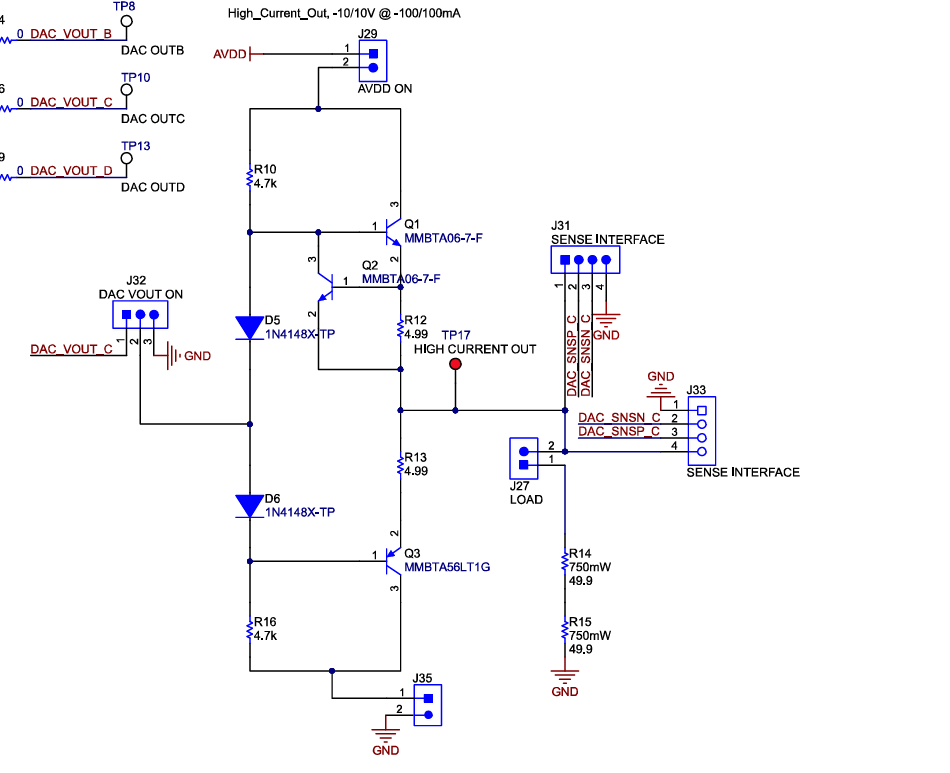

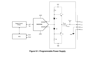

我正在使用 DAC81404设计可编程电源。 数据表(DACx1404具有内部基准的四路16位和12位高电压输出 DAC 数据表(修订版 A))建议使用以下电路来计算输出电流的200mA。
二极管、电阻器和晶体管 T1和 T2是否有一组建议的值/规格? 如果可能、我能否获得晶体管的建议器件型号。

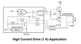

此外、在第一页中提到、使用外部电路可以实现高达1A 的高电流驱动。  您能为 我提供任何在 DAC 输出端设计电流放大器的推荐资源吗?

    尊敬的 Sudhir:
    DAC81404EVM 中有参考设计、请查看用户指南 https://www.ti.com/lit/ug/slau912a/slau912a.pdf?中的第10页:ts = 1745556202993和 ref_url=https://www.253A%252F%252Fwww.google.com%252F。
    我建议大家看一看、看看这是否有帮助。
    在1A 电流放大器设计中、您可以使用 具有高电流输出的放大器、即 OPA541、OPA521或 OPA561。 请查看此链接- https://www.ti.com/amplifier-circuit/op-amps/power/products.html#451typ=1.2%3B10&23typ=2%3B600&。

    尊敬的 Sanjay:
    感谢您分享 EVM 原理图。 我使用可用的晶体管模型在 LTspice 上对电流放大器电路进行了仿真。

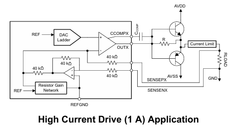

    这是我获得的原理图和波形
    输出端的电压以 mV 为单位、获得的电流约为所需值。 但我在输出端获得的电压以 mV 为单位。 这是因为我使用的是导致此问题的低电阻负载吗?
    此外、当我运行-ve 电压仿真时
    获得的输出单位为安培。
    但在 EVM 中、提到的输出用于-100mA 至100mA
    仿真中是否遗漏了内容、或者是否需要遵循不同的电流放大方法?
    对于1A 输出放大、我是否需要将运算放大器用作电压跟随器电路?

    尊敬的 Sudhir:
    有几个问题。
    您在开环情况下以非常低的负载 电阻运行仿真。 如果您查看应用图、则电流放大器级处于闭环内。
    这里是你应该尝试的。
    1. 设置负载电阻= Vset /0.1A
    2.尝试模拟如下图所示的闭环仿真。
    请发送仿真 原理图 文件、  如果需要、我可以为您提供帮助。
