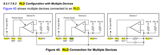

您好:
根据数据表、典型 CMRR 为-115dB。 数据表还提到 可以将多个 ADS1298器件连接在一起。 我的问题是、如果其中2个器件连接在一起、您是否会希望 CMRR 减少? 还是保持不变?
您是否知道对于两个 连接在一起的 ADS1298器件、CMRR 是什么?
非常感谢
    您好:
    感谢您发送编修。
    ADS1298 CMRR 是通过在没有 RLD 的情况下测试单个通道的性能来指定的。 因此、典型规格完全不取决于用于导出 RLD 共模电压的器件数量。  系统中只需要一个 RLD 放大器、但我们还能在共模推导过程中使用其他 ADS1298器件的电极。 您不必使用此功能。 通常只需要主电极(RA、LA 和 LL)。
    Ryan
