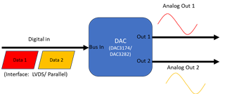

我想确认一下我对作为双通道 DAC 的 DAC3282的理解是否正确、如下所示:
1. 串联输入: Data1和 Data2
2. 并行输出:  Analog1和 Analog2
我们计划处理5–6组输入数据、因此我们目前正在寻找满足此要求的合适双通道 DAC。
除了 DAC3282之外、我们还将 DAC3174和 DAC5672A 确定为具有类似功能(性能更低、总线接口不同)的潜在选项。 您能否说明这些器件是否也符合我们的双通道要求?
下面是我们的实际系统架构、供您参考:
e2e.ti.com/.../Block-Diagram.pdf*Attached 文件中。 如果由于分辨率而不清楚上图
DAC 用于从源输入重新生成原始正弦/余弦模拟信号。
源正弦/余弦信号的规格如下:
  • 振幅:1 Vpp
  • 偏移:2.5V
  • 频率:1–5 MHz
我们想确认 DAC3282 (或 DAC3174和 DAC5672A)是否适用于此应用。
感谢您的支持!

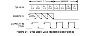

    您的理解是正确的。 请遵循以下输入格式。 I SIGNAL =通道1、Q SIGNAL =通道2。

    嗨、Jonas、
     DAC5672A 是一款不支持 DDR 数据的 CMOS 器件、与 DAC3282一样。 但是、该选项支持在 A CMOS 总线上放置 DACA 和 DACB 数据。 数据的框架方式是相当不同的,但主体仍然是相同的。 此外、DAC5672A 不支持像 DAC3282那样的插值、这意味着输入速率和 DAC 速率始终相同。
    DAC3174是一款 LVDS 器件、与 DAC3282一样支持 DDR 数据、但与 DAC5672A 一样、它也不支持插值。
    是的、这两款器件确实能够将通道 A 和通道 B 数据放在同一条总线上、但需要注意一些事项。
    DAC3282支持插值、与 DAC 更新速率相比、这样可降低输入速率。 这两个其他器件没有。
    2. CMOS 器件不支持 DDR、但 DAC5672A 能够以其他方式在单个总线上交错通道数据。
    马特
    尊敬的 Matt:
    感谢您提供的详细说明、它确实有助于阐明这些 DAC 之间的差异、并支持我目前的理解。
    确认 DAC5672A 和 DAC3174可以在单路总线上支持双通道数据、这一点特别有用、但与 DAC3282相比、它具有重要的限制。
    感谢您的支持!
