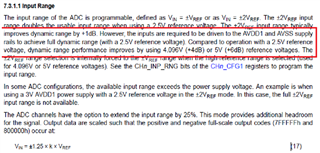

我的客户希望使用此设备特别确定 THD 和 DR 的优先级。
他们注意到、根据 ADS127L1X 数据表第11页、 使用2.5V 时的性能等于或优于使用4.096V 时的性能。 但在第45页上、与使用2.5V 基准电压运行时相比、动态范围性能提高了4.096V (+4dB)或5V (+6dB)基准电压。 您能否从数据表中阐明这一句话? 5V 基准电压会提供最大的 DR 吗?

    在 THD 性能方面、我们找到了 Vref = 2.5V 且外部放大器由5V 单电源供电时的最佳性能。  此外、使用 Vref = 4.096V 时还可以获得类似的 THD 性能、并提高 SNR/DR 、但通常需要宽电源电压范围放大器(例如+7、-2V)来保持等效的 THD。  对于简单的单5V 电源信号链、EVM 使用 THS4551、后者可以保持具有2.5V 基准电压的最佳 THD 和非常好的 THD、但在使用 Vref = 4.096V 时会略有下降。
    是的、理想动态范围使用 Vref = 5V、但您将无法将内部缓冲器用于基准或模拟输入。  此外、外部输入放大器将需要使用双极电源来在高 THD 电平下支持0V 至5V 的完整信号摆幅。  为了获得包括 SNR、DR 和 THD 在内的出色性能组合、我建议使用 Vref = 4.096V。  较低的电压允许使用内部缓冲器、从而优化 THD 性能。
