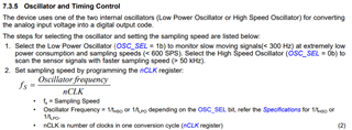

我当前尝试使用 ADS7142通过 Rapi5采集 I2C 数据、但无法获得所需的采样率。
Rapi5示例代码"ads7142_simple_read.py"在手动模式下获取数据、该模式一次获取4个字节、因此假设无法实现速度。
我想确认这一点、因为自主模式允许比手动模式更连续的数据采集。
ーーー μ s
感谢您提前提供的大力帮助。

    遗憾的是、我们目前没有 ADS7142示例代码、但我们希望很快提供该代码。 是否有您专门希望瞄准的 MCU 或处理器?
    由于德州仪器(TI)并未开发上述代码、因此遗憾的是、我无法提供足够的见解来提供支持。
    具有 ADS7142的自主模式主要用于通过设置警报来工作。 该器件将持续监测输入、以检查其是否超过阈值下限或上限。 因此、数据速度要求实际上比反复从手动模式读取要慢。 首先、您是否知道示例代码能够运行的最大 SCL 频率是多少?
    Joel

    尊敬的 Joel:
    客户了解采样率低是由于1MHz 时钟所致。
    在本例中、采样率最大约为50kSPS。
    实际采样率预计会更低、具体取决于软件。
    它需要使用更高的 CLK。
    感谢您的大力帮助与合作。
    Shinichi

    感谢您分享此信息。 我还将注意到、自主模式下的转换通过一个可配置的内部振荡器来控制。 器件配置完成后、可以自主转换、无需活动接口、直到事件发生。 因此、SCL 频率不一定决定采样率。 如果有任何其他信息对我有帮助、请告诉我。
