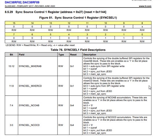

    您好:
    如果在2534.4MHz 处使用 NCO、则需要确保正确初始化 NCO。
    例如、可以将 SYNCSEL_MIXERAB/CD 和 SYNCSEL_NCOAB/CD 设置为 SPI 同步。 然后、您可以将 SIF_SYNC 位设置为逻辑0和逻辑1以触发初始化。 之后您应该会看到稳定的音调
    您好、Kang、
    首先、非常感谢您的反馈。
    我们已经在 使用"SIF SYNC"配置混频器和 NCO。
    然后、我们在 SPI_SYNC 位中执行触发器执行切换(写入寄存器)。
    配置如下所示:
