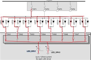

我使用定制 PCB 上的 AFE4460、并将其与 STM32微控制器连接。 我已验证 SPI 读取/写入函数是否正常工作—我可以读回寄存器值。 我还多次检查了硬件连接、它们看起来都很好。
但是、当我尝试使用提供的示例代码(特别是使用 TXP 引脚将 LED 上电)时、没有任何反应、LED 保持熄灭。

    尊敬的 Jiajin:
    您是否遵循了初始化序列?
    如果您已经按照该顺序操作、或者它无法解决您的错误:
    • 确认电源线都 具有预期的电压电平
    • 验证器件是否 成功生成中断、以确保器件功能

    现在它已经开始工作了。
    我正在尝试找出是否可以同时将一个 TXP 和八个 TXN 连接到两个 LED 驱动器、如图所示。 因为我在 AFE_SET_PHASEType 函数中发现只能连接一个 TXP 和两个 TXN。
