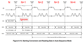

在 SBASA78B 中–2021年3月–修订了 AD7067的2024年9月数据表/文档第6.4.4节 "自动序列模式"包含图"图6-15。 在自动序列模式下开始转换和读取数据"。 在该图中、它显示 DAT AINx 在12个时钟内到达 SDO。 这是个拼写错误吗? 这是一个16位 ADC、文档中任何其他位置都没有提及12个时钟大小值。我怀疑这是一个错误、 正如在其他运行模式(例如动态模式和手动模式)下一样、实际收到24个时钟。

    在手动模式下、ADS7067的延迟为 N+1、这意味着当转换开始时、响应数据将在 N+2帧中输出(如图6-13所示)。
    在自动序列模式下、一旦完全处于自动序列模式、它就能够将该频率削减至 N+1。 要完全进入自动序列模式、在 SEQ_START 设置为1b 后、仍然存在初始 N+2延迟、但  通过所选通道排序时、后续帧将为 N+1。
    如果 SEQ_START=1b 的周期为 N、则应忽略周期 N+1中的数据(该帧需要至少12个时钟)、序列中通道的第一个有效数据将在 N+2中、之后的第二个周期(N+3)等 周期 N 应始终有24个时钟、N+1至少是12个时钟、之后的周期应对应于配置的输出数据帧大小。
