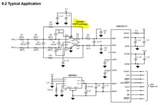

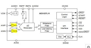

我想知道    ADS127L11是否需要全差分输入放大器。 标题"具有易于驱动的输入和宽带或低延迟滤波器的24位400kSPS Δ-Σ ADC"和方框图
意味着在任何情况下都不需要模拟输入路径中的缓冲器。
但在数据表和评估模块"ADS127L11EVM-PDK"上 有  差分缓冲器:
我的问题现在是:当我们直接驱动 ADC 输入而不使用(外部)缓冲器时、会产生什么影响/后果?
感谢您的答复!

    尊敬的 Reto Hermann:
    通过将 AINN 引脚连接到 AVSS 或地、可在单端配置下驱动 ADS127L11。  SNR 会降低6dB、THD 会差约20dB。  例如、使用宽带滤波器 OSR32时、SNR 约为102dB、THD 约为-100dB。
    如果在高速模式下运行、则驱动 ADC 输入的放大器的带宽应约为8MHz。  如果在低速模式下运行、则放大器的带宽可以降低到1MHz 左右。  放大器的输出阻抗也很重要、但如果将放大器集成到传感器中、几乎不会指定该阻抗、了解性能有多好的唯一方法是在实验室进行测量。

    您好 Reto:
    我应该仔细阅读完整的 e2e 主题;没想到传感器具有差分输出这一事实。  是的、您需要使用差分连接;这将提高 SNR 和 THD。  由于传感器仅具有7kHz 的-3dB 带宽、我建议在低功耗模式下运行 ADS127L11。  这不仅能降低 ADC 的功耗、还能将输入驱动负载降低8倍。
    整体性能将取决于内部传感器放大器的带宽和输出阻抗、但传感器很可能会在启用内部缓冲器的情况下驱动 ADS127L11输入并提供非常好的结果。  最终、您需要在实验室验证性能、但几率很高、您不需要额外的放大器。
    最坏的情况下、如果您发现性能不够、您可以使用低成本双通道放大器来进一步缓冲 ADC 输入。  如有需要、TLV9002也应该合适。
