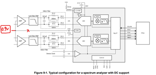

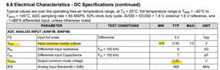

即使 FDA 的 Vocm 为0.9V、ADC3663的模拟输入也可以在不使用 VCM 引脚的情况下接收信号。 这是正确的吗?
数据表 Vocm 的含义是什么? 它是否指示 VCM 引脚的输出电压?
如何端接未使用的 VCM 引脚?

    是的、Vocm 是 Vcm 引脚的输出电压。
    如果您不打算使用该引脚、则无需终止。 只需在 ADC 附近的此引脚上放置一个0.1uF 电容器接地。
