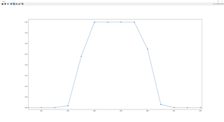

器件型号:ADS1298
你(们)好
在 ADS1298上、我配置了250Hz。 我将信号发生器配置为持续时间为20ms 的方波。
我将数据流式传输到 PC 并在那里绘制。 我的目标是在信号的高电压和低电压之间得到2-3个值。
为什么边缘不是超级锋利? 为什么高电压和低电压之间有2-3个中间值?
    您好 Klaus:
    感谢您发送编修。
    有两点可能会限制转换波形的转换速率:
    1. R-C 时间常数可滤除模拟方波的高频内容、从而 对上升沿/下降沿进行舍入。
    2. 输入信号欠采样 可能会导致输出波形中缺失细节。 能解释一下输入信号频率吗? 您提到了在250SPS 下采样。
    Ryan
