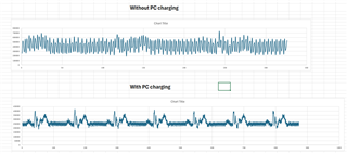

    感谢您的回复设备 ID 问题已解决、我发现有一件事、当我使用 PC 充电器时、我正在清洁 ECG、但当我不给 PC 充电时、我会听到噪音波形、因此很可能是接地问题、但在我的布局中、数字和模拟 GND 都是独立的、我通过 Fluke 分析仪向此板输入 ECG、我也没有使用 RLD 寄存器字节。 我将在 PC 充电和不充电的情况下连接图像。 采样率- 125个样本/秒、增益12。

    RLD 需要为来自车身/模拟器的输入信号建立已知的共模电压。 这是确保每个 ADC 通道前面的 PGA 正常运行所必需的。 如果不使用 RLD、则建议对输入进行交流耦合 、并使用高阻抗网络将每个输入偏置到1/2 Vs 或 RLDOUT。
    我不知道为什么为您的 PC 充电会有所不同、可能存在您提到的接地问题。 模拟接地和数字接地应在靠近 IC 的位置连接在一起、或者您也可以使它们成为实心接地层。
