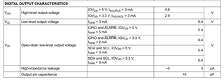

    您好、Erin、
    您能否澄清一下、灌电流和拉电流值是针对每个 I/O 引脚指定的、还是针对所有 I/O 引脚组合指定的? 我正在尝试确定3.3V IOVcc 电源轨上的最大电流消耗。
    虽然我知道复位可能有助于缓解由不正确的上电顺序引起的问题、但我想更好地理解其含义:
    1. 如果不遵循建议的上电顺序、可能会发生什么潜在风险或故障?
    2. 使用非首选顺序是否会随着时间的推移对元件带来任何额外的电应力或热应力?
    尊敬的 Dhir:
    这些是每个 I/O 引脚。

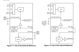

    您好、Erin、
    是否对仿真进行任何更新? 此外、 我计划在单个系统中使用三个 ADC、并打算使用其中一个 ADC 的 VREF 输出作为另外两个 ADC 的 VREF 输入。 请提供任何相关应用手册以及针对该配置的推荐去耦电容器。
    尊敬的 Dhir:
    遗憾的是、还没有更新。 您可以将这两个数字的电容结合使用。 根据数据表:
    在 REF-OUT 引脚上放置一个100pF 至10nF 的电容器。
    对于使用内部基准的器件、在 REF-IN/CMP 引脚上放置一个4.7uF 的电容。
    对于其他两个器件、在 REF-IN/CMP 引脚上放置一个小电容器(100pF 至10nF)。 外部基准将在此引脚上进入。
    Erin
