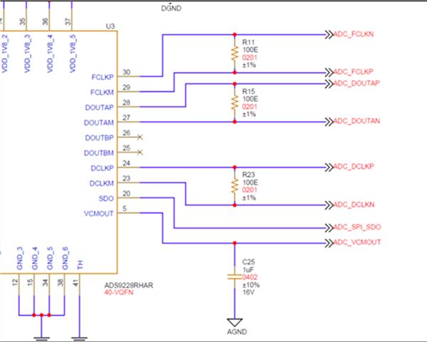

您好团队:
我在工程中使用了 ADS9228RHAR。 我来解释一下、数据是否与尊重的时钟相匹配? 如果是、需要考虑哪个时钟? 请参阅数据表第12页。 我在这里添加了图像以供您参考。

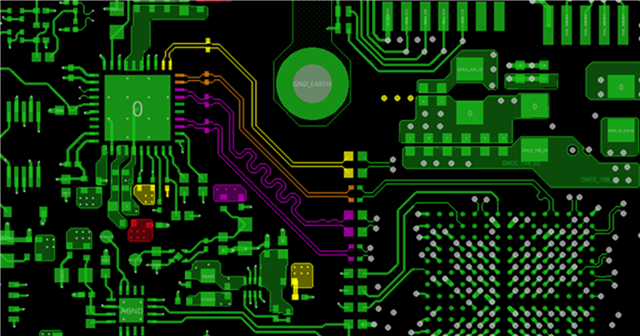

从 ADC 到 FPGA 100E 阻抗已连接。 请参阅原理图。 因此、 数据信号为粉色、 SMPL_CLK 时钟为黄色、FCLK 为橙色。 迄今为止、数据与 SMPL_CLK 匹配。 是正确的、还是我需要相对于 SMPL_CLK 匹配 FCLK。 有人能解释吗?
 使用 ADC 独立的模拟和数字接地。

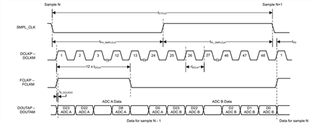

    是、数据与时钟匹配、当同步数据回读时、FCLK 会显示数据输出的开始。 但其他时钟的关系如下:
    SMPL_CLK :采样时钟(输入),  该时钟的下降沿开始转换
    FCLKP/M :帧 时钟(输出),该时钟的上升沿指定数据输出的开始在 DOUT 以 MSB 开始。
    DCLKP/M :数据时钟(输出),该时钟在1个周期内的周期量取决于配置的通道和模式。

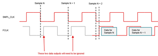

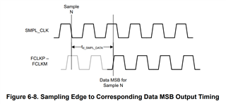

    SMPL_CLK 开始转换、但在  24位数据帧中、转换的数据读取将有一定的延迟~2 x tSMPL_CLK、如图6-8 (第14页)所示。 这意味着在周期 N+2中 FCLK 的上升沿之前、周期 N 上开始的转换数据不会输出。
