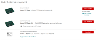

    谢谢 Joseph、是的、我熟悉"Simple I/O (简单 I/O)"选项卡。 谢谢! 我也使用了您正在谈论的软件版本。 该网站有两个版本的应用程序可供下载,但它并不真正区分两者之间的区别。 我想我当前使用的版本会更好一些。
    Jason、
    我知道我们最近发布了新版本的 GUI (看起来像是2023年)。 新版本增加了一些功能并纠正了一些问题。
    DAC8775EVM-SW 看起来是原始版本、我想我们需要调低该版本。
    不管怎样、我很高兴您能够让事情正常工作。 如果您有任何其他问题、可以将其添加到此主题或创建新帖子。
