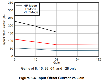

我对 ADS131M08的输入阻抗和偏置电流有一个疑问。
是否可以分别指定 AINnP 和 AINnN 引脚的输入偏置电流? 在数据表中、只给出了两个电流的总和。
在我们的应用中、我们必须使用高阻抗电阻分压器链、并且必须计算偏置电流的影响。
非常感谢
Ralf
    尊敬的 Ralf:
    感谢您关注 ADS131M08。
    您突出显示的 ADS131M08数据表中的表中"Zin"名称实际上是增益大于4时的差分输入阻抗(Ib)、单位为 uA/V。 在增益大于4时会启用集成输入预充电缓冲器、从而确保在高 PGA 增益设置下具有高输入阻抗。 数据表应在下一个版本中更新。 图6-5输入阻抗与增益间的关系图反映了 您突出显示的表中所示的差分阻抗(Zin)规格。
    对于输入偏置电流、您可以查看 ADS131M04/M03/M02 ADC 数据表中的下表、 该表指定了 AINxp 和 AINxN 引脚上的平均输入偏置电流。 数据表中的图6-4显示了输入失调电流与增益间 的关系、输入失调电流是两个输入端子处输入偏置电流之间的差值。
