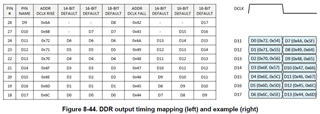

我正在开发定制的 adc3543板、需要具有61.44MSPS 的18位复杂抽取4接口。
我有3个问题。
1.在 adc35xx EVM GUI 中、 我无法为 adc3543设置具有复杂接口的 DDR 模式。
  根据规格表,它应该是可能的。  adc3543是否支持 DDR 复杂接口?
2. adc3543规格表似乎不完整。 没有关于16位或18位 DDR 复杂模式的信息。
  图8-44仅显示了14位 DDR 实模式。  如何为18位复杂模式配置输出位映射?
  此外、关于表8-20、似乎只支持14位 DDR 实数输出。
3.提供参考寄存器设置。 在 EVN GUI 中、无法获取任何数据。 这可能是我的问题。
  它将有助于解决我的问题。

    请注意、在复数抽取下、您无法使用 DDR 模式。 您需要使用2线模式。

    天哪! 如果我像您所说、我无法在并行 CMOS 接口中设置复数抽取。
    它与 adc3543规格表相矛盾。
     必须更新 adc3543规格表。
    我应该重新设计 adc3543接口。 幸运的是、我的设计中使用了 FPGA。

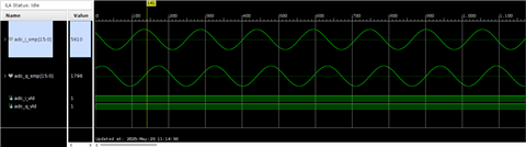

    您建议的设置对我来说不起作用。 但它有助于分析寄存器的关系。
    如下所示、对某些要求进行了更改:
    -采样率= 61.44MHz
    -复杂脱敏= 8.
    - NCO 频率= 8.56MHz (用于70.0MHz 输入)
    - 2线16位模式
    - dclk = 61.44MHz
    最终寄存器设置如下:
    0x00、0x01
    0x07、0x4B
    0x13、0x01
    0x13、0x00
    0x08、0x02
    0x0E、0x04
    0x0A、0xFF (与规格表相同)
    0x0B、0xEF
    0x0C、0xFC
    0x18、0x10
    0x19、0x82
    0x1b、0x08
    0x1E、0x30
    0x1F、0x50
    0x20、0x00
    0x21、0xFC
    0x22、0x0F
    0x24、0x06
    0x25、0x31
    0x2A、0xAB
    0x2B、0xAA
    0x2C、0xAA
    0x2D、0x23
    0x27、0x10
    0x26、0xA0
    0x26、0x80
    而且它是有效的!.
    对于70.1MHz 输入、ILA 结果如下所示:
    感谢您的支持。
