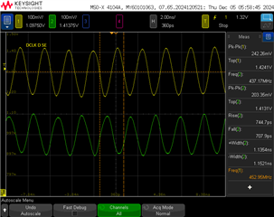

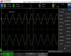

您好、
我收到了基于 设计的原型板。
我们测量的 峰峰值电压 在 ADC 输出时钟的 P 和 N 引脚上使用差分探头、它们以不同的电压电平切换。
DDCLK_P/N:997mV
DCCLK_P/N:400mV
DBCLK_P/N:380mV
DACLK_P/N: 302mV
这是预料之中的吗?
请查看以下使用 SE 探头和差分探头捕获的 DACLK 和 DDCLK。
