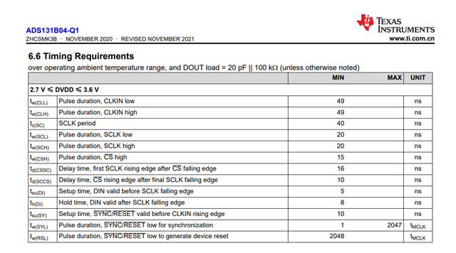

我发现 ADS131B04-Q1数据手册中的时序要求表是针对 SCLK=40ns 的。 如果我们的 SPI 通信速率为1MHz、我们如何调整表中的参数值以满足通信时序要求;SCLK 波形上升沿和下降沿所需的时间是多少、高电平和低电平的持续时间是多长? 如何调整其他数据信息(MISO、MOSI、CS)? 谢谢你

    无需调整参数。 您唯一需要考虑的是、如果 SCLK 频率为仅1MHz、则数据速率将受到限制:
    • 一个1MHz 周期= 1/SCLK = 1us
    • 一个帧中所需的 SCLK 数量=(STATUS 字+ 4个通道的数据+ CRC 字)* 24 = 6*24=144
    • 一个帧所需的时间= 1us * 144us (如进行简单计算、将忽略其他延迟)
    • 最大数据速率= 1/144us = 6.9ksps
    如果 ADC 的数据速率快于~6.9ksps、则无法检索所有数据。
