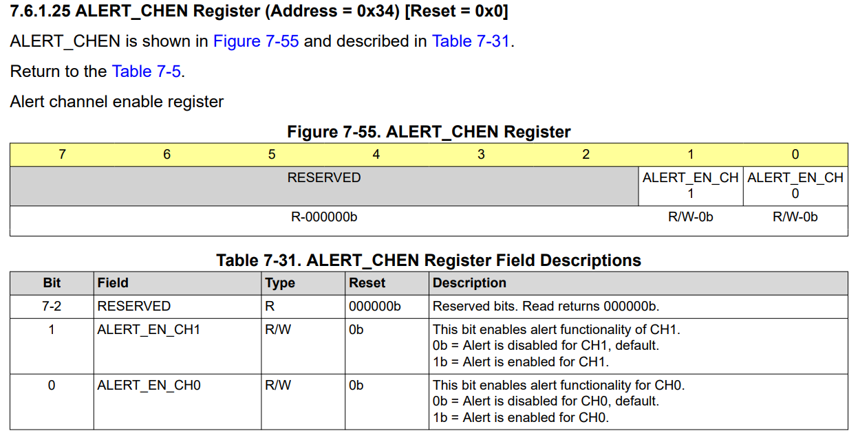

尊敬的支持团队:
我在使用 ADS7142时遇到了困难。
我仅使用一个通道 AIN0 (AIN1连接到 VSS)、AVDD = 1.8V。
在这些条件下、我可以从外部成功从 AIN0读取电压变化。 不过、我的最终目标是启用警报功能、以便当 AIN0小于0.01V 或大于1.1V 时、ALERT 引脚将被下拉至低电平。
目前、ALERT 引脚无响应。 下表显示了我的配置设置(任何未提及的寄存器都保留为默认值)。
您能帮助我确定导致问题的原因吗?
    您好应用团队:
     我跟进 Sky 问题、我们使用"具有阈值监控和诊断功能的自主模式"作为目标监控器  AIN0 (AIN1连接到 GND)
    我们尝试设置 AIN0 > 1.1V、但#ALERT 引脚仍不会拉低。 (保持拉高),需要你的帮助给我们设置流程有任何建议?
    非常感谢
    Roy
    您好、Sky:
    对延迟的回复表示歉意。 分配线程时出现问题。 我已经在另一个线程中回应了罗伊,所以他应该与你联系,我的充分回应。 简而言之、看起来 ALERT_CHEN 寄存器中的位0尚未启用。
    请告诉我配置此寄存器是否有助于解决问题、您可以随时直接在此处或向 Roy 做出响应。
