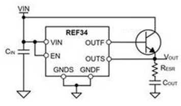

我想请您在为 ADS1235/ADS1260转换器选择电压基准/LDO 作为 Vref 时给予帮助。
额定值: 汽车级
     100mA:>同步
Uout:   5V
UIN:     >8V
谢谢你。

    您好 Bryan、
    感谢您的回答。
    查看了 ADS1261电路。 但它只有2.5V 的内部基准、但我需要5V 的电压。
    您是否还有输出电流为100mA 等的基准?
    谢谢你。

    您好、Peter:
    导致需要100mA 的电压基准负载是多少? 其他哪些器件规格很关键?
    您可以考虑的一种选择是 按如下方式配置 REF3450IDBVR、以便支持高达100mA 的电流:
    杰克逊
