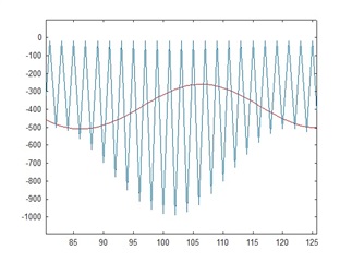

输入信号 是 正弦波,蓝色波是 AD 输出信号的数据,红色波是 AD 输出信号的滤波数据。
AD 设置 为 2000SPS。
您能给我一些上述意外 信号的提示吗?
    您好:
    感谢您发送编修。
    ADS1299需要接近1/2 Vs =(AVDD+AVSS)/2的输入共模电压。 如果是单端信号、则负通道输入可接地或连接到与输入正弦波相同的共模电压。 请参阅图20A。 请参阅数据表、了解伪差分输入配置示例。
    此外、根据电气特性表验证差分电压和绝对电压限值是否满足。
