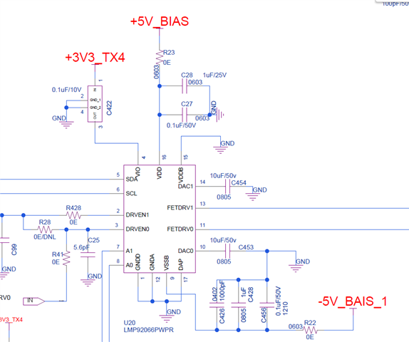

我在 LMP92066偏置控制器的两个输出中观察到(使用示波器进行检查)峰峰值电压均为440mV。 我正在使用此器件偏置在3.3GHz 至3.8GHz 频率范围内运行的 GaN 和 LDMOS PA。 请告诉我如何降低峰峰值电压。
Vaishak
    尊敬的 Vaishak:
    这是 DAC 还是 FETDRV 的输出吗? 您在哪些电压之间切换才能看到这种行为? 您在输出上有什么电容?
    Erin
    这是 DAC 输出(-2.8V 和-3.7V)。 我不会切换电压、 在对电压进行编程后不久、我就会看到这个纹波。 即使在-5V 下、峰峰值也约为300mV。 使用的电容器是 DAC0和 DAC1引脚处的 CL21A106KBYQNNE (10 μ F/50V)。

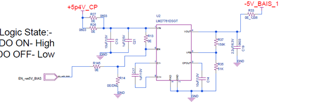

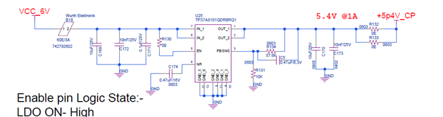

    尊敬的 Erin:
    电源的 PFA 原理图。
    如果需要进行任何更改、请告诉我。
    尊敬的 Vaishak:
    这些看起来很好。 您是否可以发送 DAC 输出振荡和 VSS 输入的示波器屏幕截图?

    很抱歉、我已经不在办公室了。 您的 DAC 似乎没有连接到除电容器之外的任何东西、对吗? 我将与我的同事讨论为什么您会看到如此高的噪音。
    Erin
    是、DAC 未连接到除电容器之外的任何设备。 此外、LMP92066的-ve 电压来自 LM27761DSGT (5.4V 至-5V)是否应该检查相同的输出电压纹波?
    尊敬的 Vaishak:
    是的、请查看 LM27761的纹波、请告诉我有多大的纹波。
