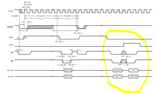

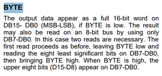

在字节读取模式下、哪些条件允许读取高位字节。
    您好、Michael:
    感谢您的发布。 请按如下所示从数据表中查找说明:

    我知道这显示在数据表中。 我需要读取哪些控制信号来读取高位字节??? CS 是否需要在字节读取之间从高电平变为低电平?????
    读取高位字节需要哪些信号。 它必须不仅仅是将字节拉高、因为我会这样做并获得两次相同的字节。 CS 必须切换???
    您好、Michael:
    所以您将字节设为高电平、并且您在引脚 DB7-DB0上看到两次位7至0?
    从上面的时序图可以看出/CS 也被切换。 数据表第6页的注释(3)似乎不需要切换/RD。 告诉我切换/CS 是否在引脚 DB7至 DB0上显示了 D15至 D8。

    Samiha,
    我注意到在时序图中、但不知道当字节信号变为高电平时是否需要切换 CS。
    因为我们将 CS 连接到 GND、所以我必须进行一些电路板返修。 我将在下周通知您是否可行。
    我们的输入电压范围是0-10伏。 我们使用 INA157得到1/2的 G。  您建议的不同 ADC 是什么。
