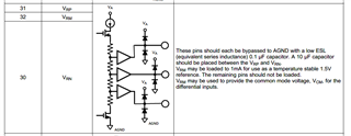

为了使用 V_RM、您是否需要从中汲取1mA 的电流?
    尊敬的 Marcus:
    数据表中说过、它只能处理1mA 消耗、保持稳定、可用作电路板上其他电路的1.5V 基准。
    我通常建议这样做的用户使用1个缓冲器/跟随器。 这样就不会"拉"基准电压。 因为这将导致 ADC 出现线性问题。
