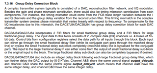

应用中的实际波形是宽带的、因此在各种频率上保持低边带对于确保系统 EVM 的正常运行非常重要。 所以,我想知道,如何在广泛的频率范围内纠正边带? 使用延迟设置?
T.L.
    你好
    QMC 调整通常仅在特定频率范围内保持。 对于每个频率变化、都必须进行一些微调、如上所示。
    如果您想要更大的带宽覆盖范围、则必须实现基于 I/Q 的延迟设置、例如 DAC38J84中的延迟设置

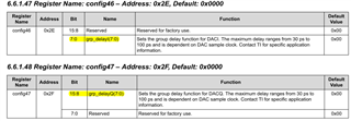

    感谢您的答复。 我知道延迟设置、但 DAC3482数据表没有提供足够的延迟设置信息。
    关于延迟的其他问题、
    13482使用 与38J84相同的延迟 FIR 吗?  3482采用8位延迟、而38J84使用16位。 如何计算3482的8位延迟值?
    2、有没有关于在校准过程中如何识别延迟值的指南?
    T.L.
    T.L.
    DAC3482使用基于模拟的延迟设置、而 DAC38J84使用基于数字的延迟设置。
    由于延迟范围有限、我们目前无法建议客户使用 DAC3482模拟延迟设置。 因此、如果您需要实现延迟、则必须在 FPGA 或 DAC38J84中执行此操作。
