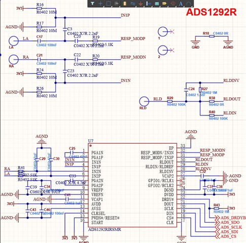

在 ADS1292R 上进行频率响应测试时、输入之一为2mV、0.5Hz 正弦波和2mV、10Hz 正弦波。
根据10Hz、0.5Hz 处的波形振幅应处于10Hz 波形振幅的-10%-5%范围内。
如附件所示、测试结果不符合要求、但我们测试了0.67Hz 波形、结果符合要求。
我是否可以问、可以使用哪些方法通过此测试?
    尊敬的 Chu:
    感谢您发送编修。
    您是在同一信道上测试两个输入信号(一次测试一个)、还是在不同信道上同时测试?
    在原理图中、通道1的 PGA 输出端电容器大10倍。 这会将差分截止频率(-3dB)降至840Hz。 滤波器响应可能开始在低频下衰减信号、刚好足以影响测试结果。 您能否仅在通道2上测试两个输入信号(一次测试一个)并比较结果?
