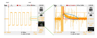

您好的团队、
与该主题的设计相同。
https://e2e.ti.com/support/data-converters-group/data-converters/f/data-converters-forum/1503530/ads1299-4-about-resistance-measurement-function-loff-ac/5779950#5779950
测量结束后会将偏移添加几秒钟、如下所示。
是否有设置或方法可立即关闭此功能?
Ryu。
    您好 Yamashita-San、
    感谢您发送编修。
    您的意思是、在关闭交流导联阻抗测量后、客户希望直流电平更快地恢复正常?
    我建议将通道输入多路复用器配置为内部短路(CHnSET[2:0]= 001b)。 这会将该通道的 PGA 输入短接在一起、并将它们一起驱动至已知的共模电压。 他们可以在短时间内保持此设置(即可能几百毫秒)、然后将设置改回000b (正常电极)。
