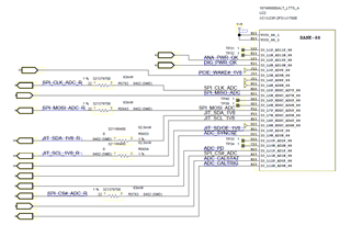

我们正在使用  LMX2582RHAT  我们也看到了一些改进  以及 PCB 布局技术  SPI 信号(CLK、CS、SDI)上的电压。 这些信号由 FPGA 驱动。
以下是当前驱动强度设置:
  • SPI_CS#_ADC:12mA
  • SPI_CLK_ADC:12 mA
  • SPI_MOSI_ADC:12 mA
我们想知道:
  1. 该过冲和下冲是否在可接受的限值内?
  2. 如果没有、您可以建议如何减少这些损耗

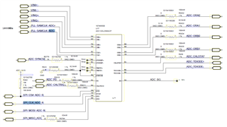

我附上了 SPI 时钟的信号捕获图和相关原理图以供参考。
    您好、
    只要任何输入的过冲/下冲信号处于数据表中指定的 ADC 器件的绝对最大范围内即可。 这没关系。
    Rob
    大家好!
    在我们的设计中、SPI 引脚的绝对 Vmax 为2.4V
    1. CS - 2.17V
    2. SDI - 1.87V
    3.CLK - 2.14V
    所有引脚均在该范围内。
    听起来不错、感谢您进行验证。
    Rob
