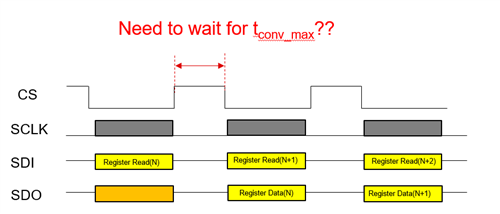

当需要转换后的数据时、CS 信号必须在 t_conv_max 周期内为高电平。
但是、如果不需要转换数据并执行如下图所示的多个结果寄存器读取访问、则 CS 信号 在  t_conv_max 期间是否必须处于高电平?
小于 t_conv_max 的较短 CS 高电平周期是否可以接受? 如果可以接受、最短 CS 高电平时间是多少?

    即使在读取寄存器数据时、也请保持完整的"等待 tCONV_MAX"状态。  引脚为 CONVST/CS、因此无法中断该"双功能"、即使您正在读取寄存器数据、ADS8681器件内部仍然存在转换。

    在这种情况下、它们在寄存器读取期间不需要 ADC 转换数据。

    关于 CONVST/CS 时序短循环的后果、没有可用的数据。  有两种不同的"读取"例程只会增加软件的复杂性、以尽可能减少时间节省、因此我看不到客户有任何好处。

    客户说、忽略后续读取的 CONVS/CS 时序可以减少访问时间。
    我不知道他们为什么要像您说的那样减少这么短的时间、但他们说这有好处。
    是否可以接受?
    Oba
    建议不要减小 CONVST/CS 时序。
