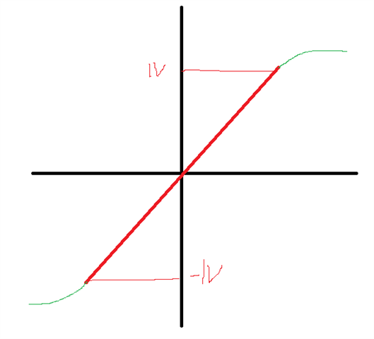

团队、
根据我们的理解、VFSR 的线性范围为–1V 至 1V。 但是、客户想知道输入电压何时超出该范围、调制器输出的曲线是怎样的?
您能提供以下曲线吗?
在 VFD 的客户应用中、过流将设置为+/–1.15V、他们估算这是否是 OCP 的优化值? 非常感谢。
谢谢。
Brian
    您好、Brian、
    很遗憾、我们无法“轻松访问“数据表之外的数据。  您可以使用图 5 并得出 1.15V、一旦超过~20%线性范围、您将看到最大偏差。
