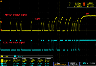

我通过将 TXS0104E 应用于 UART 通信来进行设计。 UART 速度为 460800 波特率。 在所附图中的输出波形中、5V 信号输出为 3.2V、作为开漏运行。

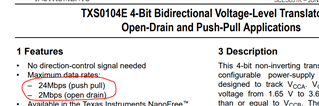

我有疑问。 首先、在数据表中、最大数据 速率为 2Mbps 开漏、所有波形都被压碎。 为什么会这样?
其次、输入是推挽式、但输出是开漏式。 如何获得推挽输出波形? 我应用了 TXS0104E 来将其用于 SPI 和 UART 通信。

    最大数据速率为 2Mbps 是在输出外部负载 15pF 时确定的。 为了实现更高的速度、请将其保持在最低水平、以确保实现出色的信号完整性和单稳态正常工作。 您能否提供进一步检查的原理图?
    请注意、器件本身支持开漏和推挽驱动器。 默认情况下、其输出结构为开漏、带内部 10k Ω 上拉电阻(还添加了一次性加速器电路,以实现更快的转换速度来绕过 10k Ω 上拉电阻)。
