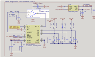

我有一个关于“在多路复用器输出和 ADC 输入之间使用运算放大器“的问题 “。
在测试时、我们注意到两个“问题“。
首先、AVDD 低于 DVDD。 这可通过短接 U38 上的 VREF 和 VIN 来解决。
其次、我们测量了 ADCIN、该值为 0.035V、而运算放大器 (U10) 的引脚 3 预期为 1.5V。 您是否知道运算放大器为何不会遵循?

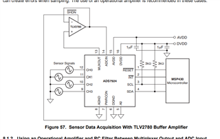

    能否仔细检查 PWRCON 引脚?  这意味着驱动关断或使能引脚、它实际上并不是为外部放大器供电。
    您好、Tom、
    是的、这也是我们的初始检查。 使用电坐标镜、它看起来像一个稳定的 3.3V。 为了进一步检查这一点、我们还将运算放大器电源直接连接到 3.3V(并将 PWRCON 短接至 3.3V)。
    另外、您可能需要更改图 57. 在数据表中,这可能会让一些设计师感到困惑(比如我):

    好 — 电源好,输出不振荡。  是否会在多个板上发生这种情况?  如果是、您可以移除 OPA 并验证 CHx IN 上的电压以使 MUX OUT。  然后、您可以将 MUXout 短接到 ADCin 并验证 ADC 是否正常工作。
    我们测试了 3 块电路板、所有电路板都存在相同的问题。
    在其中一个电路板上、我们已移除 OPA、并将 MUXOUT 直接短接至 ADCin、确认其正常工作。
    (CHx 的电压约为 1.2V)

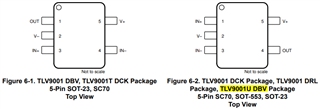

    您能否仔细检查 TLV9001 器件型号?  然后进行 TLV9001 u 与非 U 版本相比、IDBV 具有不同的占用空间。
    嗨、Tom、
    是的、这似乎是问题! 原理图中的 TLV9001U(与实际放置在电路板上的 TLV9001U 相同)、但 Altium 器件实际上使用 TLV9001T 引脚。
    我会将器件手动更改为 TLV9001U、并确认 PWRCON 是否可以实际直接驱动该信号。
    感谢您的解决方案!
