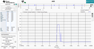

您好、

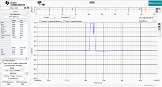

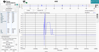

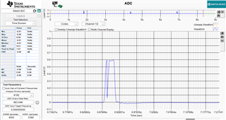

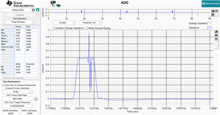

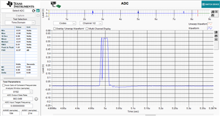

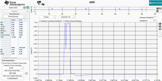

我给出了一个占空比为 1%(20ns) 的 500kHz 输入信号、输出如图中所示。
当我在绘制后提供 500kHz 输入时、它的输出信号几乎为 390-400kHz。 问题可能是什么?
我已经在 ADC 的输入端进行了检查、在示波器中测量的具有 1%占空比(20ns 脉冲)的 500kHz 脉冲很正常。
谢谢您、
Karthik B N.
    尊敬的 Karthik:
    我看到您提供的原理图有两个问题:
    1) 变压器具有仅 5MHz 的低端响应
    2) 您有与模拟输入串联的直流阻断电容器
    会尝试使用频率高得多的脉冲。
    Rob

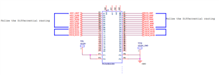

    在原理图中、我使用下图中提到的路径。
    我不使用 变压器、请检查以下电路。
    谢谢您、
    Karthik B.N.
    尊敬的 Karthik:
    此设计不起作用。 因为直流耦合和+/–2.5 电源将不允许来自 ADC 的 2.0V Vcm。
    此外、单端终端不正确、因此放大器的输出存在不平衡。
    这会使信号失真。
    请按照下面的说明调整电源和终端方案。
