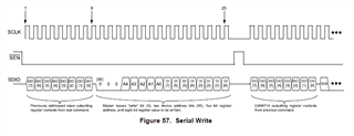

在 ADC LM98714 中、使用 SPI 来访问寄存器在标准中略有不同。
在标准 SPI 协议中、我们有:
在我的代码中、我有一个用于传输 2 个字节的函数
但在德州仪器 (TI)、其工作原理如下:
首先、当我要写入 ADC 时、获取控制权并发送一个字节、之后释放控制权、以便我可以发送 2 个字节。
该协议是标准吗?
此致。
    该协议通过一条数据线 SDIO 读取和写入数据(不使用两条信号线 SDI 和 SDO)。 这是一种三线制 SPI 协议。
