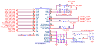

大家好、我们使用 ADS7953 来收集电路板内部的电压和电流值。 其中一块电路板出现异常
1.默认状态 U1 是非常热的, 10W。
2.移除电阻 R1、R2 和 R6 后,仍然非常热,约为 9.5W。
VCC_CLK_PLL_D3V3 2.55V
VCC_CLK_PLL_D1V8 1.808V
VDD_CLK_D3V5 3.54V
VCC_CLK_BUFF_D3V3 2.03V
VCC_D3V5 3.53V
VCC_A2V5 2.52V
VCC_A3V3 3.3V
3.移除 U1 ,功耗为 3W ,电压恢复正常。
我的问题是问题在哪里? 如何解决?
    功耗是指电路板的功耗。
    您好:
    器件在正常运行情况下不应发热或消耗过多电流、而在正常运行情况下的耗散功耗不应超过 20mW。 鉴于此、器件似乎 超出了建议的工作条件、或者已因电过应力而损坏。
    条件不应超过任何绝对最大额定值。 通常、当模拟输入超过模拟电源的电压、或进入输入引脚的电流没有受到足够的限制时、就会发生这种损坏。
    一旦消除了超出绝对最大额定值的条件来源、该器件应该能够与已知正常的器件交换、并正常运行、同时具有正常的电流消耗和功率耗散。
    Joel
    谢谢你。 这个可能会损坏。 我将尝试用新芯片替换它。
