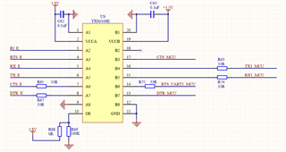

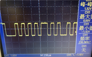

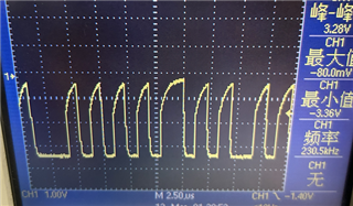

从 1.8V 到 3.3V、A/B 的输入信号正常稳定、但输出信号 失真、上升时间过长。 原因是什么? TX-E 到 RX_MCU 和 TX_MCU 到 RX-E 的波形相同、但输出失真。
SCh:
输入:TX_E
输出 RX_MCU

    有关最佳布局实践、请参阅数据表的第 8.4 节。输出波形表明、输出侧总线上的电容可能过高、建议减小该电容以提供更好的 SI。 这对于 TXS 内部的内部一次性架构提供正常的功能至关重要。   如需更多说明、请参阅 www.ti.com/.../scea135.pdf = 17498294276&ref_url= https://www.253A%252F%252Fwww.google.com%252F。
