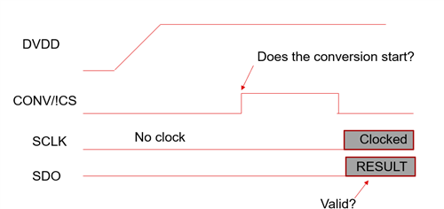

上电后、如果默认寄存器设置正常、那么即使在上升沿之前没有收到 SCLK、CONVST/!CS 的上升沿是否立即开始转换、如下所示?
Oba
    尊敬的 Oba:
    CONVST 的上升沿会打开采样保持开关、锁定采样/保持电容器上用于转换过程的任何电压。  转换时钟为内部时钟 — 请参阅数据表的 7.4.2.3。
    您好、Tom、
    因此、上电后、如果 ACQ 在 CONVST 上升沿之前有足够的 CONVST 低电平周期、则转换应有效。
    它不需要 SCLK。 对吧?
    小畑聪
    转换结果只需要 SCLK 即可在时钟沿输出。  假设模拟输入已完全稳定且有足够的采集时间、则第一次转换将有效。
