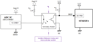

您好:
我们将在 ADS1235 和 MCU 控制信号之间使用光耦合器进行隔离、如下所示。
根据下表、对于最坏情况、电压电平不匹配、
Sr. no
TLP185 光耦合器
ADS1235 ADC
机械要求规格
备注
1.
VIH(最小值)
4.45V *1.
VOH(最小值)
4.2*2.
VIH(最小值)< VOH(最小值)
X
2.
ViL(最大值)
3.85V *3.
VOL(最大值)
1.05V *4.
ViL(最大值) > VOL(最大值)
O
注释- 最小 VCC–4.75V、最大 VCC–5.25V。
* 1 — 关断 TLP185 = 5.25V–0.8V = 4.45V 所需的电压、请参阅 TLP185 数据表“图 11.4 如果 — V F“。
*2 - ADS1235 的最小 VOH = 0.8 x 5.25V = 4.2V。  请参阅 ADS1235 数据表中的“6.5 电气特性“部分
* 3 — 打开 TLP185 所需的电压= 5.25V–1.4V((VF 最大值) = 3.85V。 请参阅 TLP185 数据表的“7. 电气特性(除非另有说明,否则 Ta = 25°C)“
*4 - ADS1235 的最大 VOL = 0.2 x 5.25V = 1.05V。 请参阅 ADS1235 数据表中的“6.5 电气特性“部分
Kinldy 为这种情况提出了任何解决方案。
谢谢。此致、
Ramdas
    尊敬的 Ramdas Tibile:
    您在原始帖子中引用了下面的图、即所选光耦合器的 VF /IF 曲线 (TLP185)
    最坏情况下的 VF 为 0.8V、这发生在 T = 110C 和 IF = 0.1mA 时。 为了在您的系统中发生此情况、假设 VDD = 5V 且 R = 2.2k Ω、阴极的电压必须为 3.98V。 我得出此值是因为通过 R 的电流为 0.1mA、这需要阳极处的电压为 5.25V -(0.1mA * 2.2k Ω)= 4.78V。 当 VF = 0.8V 时、阴极的电压必须为 3.98V。 这低于 ADS1235 的 4.2V VOH 值
    另请注意、ADS1235 数据表中的 VOH 规格在 1mA 中指定。 随着源电流减小、数字输出电压增大、因此“0.2*DVDD"开始“开始仅趋向于 DVDD(关系通常是线性的)。 因此、如果电流仅为 0.1mA、则数字输出电压将>4.2V、从而导致阳极的电压更大、等等
    最后,我认为你不会有问题,但这当然是由你决定这是否可以。 您始终可以只使用与 ISO7741 类似的数字隔离器
    我还将指出 TI 也有光耦合器、请访问 https://www.ti.com/product/ISOM8710 了解详情
    -布莱恩
    您好 Bryan San、
    感谢您的反馈。
    但我还不了解阳极 4.78V 的计算结果。 你能详细地离开吗?
    谢谢。此致、
    Ramdas
    尊敬的 Ramdas Tibile:
    为了使流经 2.2k Ω 电阻器的电流为 0.1mA 并使电阻器的一侧偏置到 VDD = 5V、电阻器的另一侧(连接到阳极)必须为 4.78V。 我在我的帖子中解释了这一点
    -布莱恩

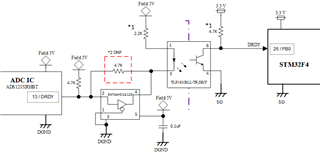

    你好 Bryan 先生,
    计算 4.78V 值时、您可能考虑使用 5V 而不是 5.25V。 是这样吗?
    我已经重新设计了部分、如下所示、
    *2 — 保留为规定,并将在测试过程中根据需要删除。
    现在它符合电压要求。
    请告诉我您的意见。
    Ramdas
    尊敬的 Ramdas Tibile:
    感谢与 5.25V 的问题,我修改了之前的帖子。 我正在使用您的图像中的“字段 5V“、但在回复中输入了错误的值
    为什么不只使用数字隔离器? 对于这样一个简单的任务来说、您创建的电路似乎过于复杂
    -布莱恩
    您好、先生、
    记下您的观点。
    但根据我的成本分析、使用数字隔离器的成本比我实际使用的成本更高。
    当前的设计方案成本为 10 INR、包括 SN74AHC1G125 和 TLP185 器件。
    您是否可以建议任何成本小于或等于 10 INR 的数字隔离器?
    Ramdas
    尊敬的 Ramdas Tibile:
    我对数字隔离器的价格一无所知、但您可以在他们的论坛上发布问题来获取帮助: https://e2e.ti.com/support/isolation-group/isolation/f/isolation-forum
    -布莱恩
