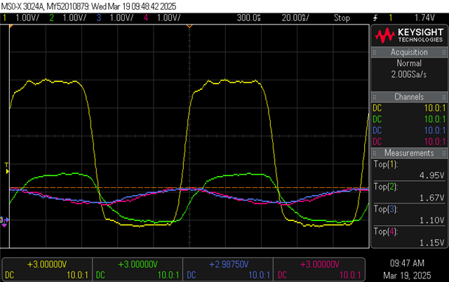

我们遇到的问题是、当“Input"上“上的输入信号是电压为 0V 至约 1.67V 的 10MHz 方波时、DAC 的输出 (DAC_OUT) 不稳定。 在该测试期间、DAC 的输出电压设置为 830mV。
我们期望 DAC 的输出稳定在 830mV、并且比较器的 V+输入改变一位作为迟滞(计算的迟滞为 48mV)、但 DAC 输出在大约 0.6V 和 1.1V 之间摆动。 下面是信号的示波器图像。 黄色可以忽略、绿色是比较器的 V-输入、蓝色是 DAC 输出、粉色是比较器的 V+输入。
发生这种情况的原因可能是什么? 这是因为内部缓冲器不够快、不能在灌电流作为拉电流之间切换、尽管它的电流不是很大?
它与内部反馈电路有关吗?
由于我们必须继续使用相同的 DAC(以使软件保持不变)、因此我们想到的解决方案是放置一个额外的外部缓冲器电路、其中包含可处理大容性负载的运算放大器。 这样、电容器可以 缓冲小电流尖峰、但保持电压恒定。 你对此有何看法?

    尊敬的  Jonathan:
    这只是为了确认、当比较器“输入“处于较低频率时、DAC 输出是稳定的?
    与比较器相比、DAC 中的 DAC 输出缓冲器的 BW 非常低。 您可以在 DAC 输出上尝试使用 1nF 电容器、也可以使用更大的电容器并尝试使用 1uF 电容器。 较大的电容器会严重抑制输出、不应振荡。
    否则、具有更高容性负载能力的高速缓冲器也适用。

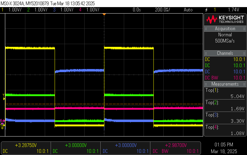

    是的、在 1kHz 输入信号下、DAC 输出稳定、您可以看到比较器 V+输入上的微小迟滞变化。
    下面显示了这些信号的示波器图像。 黄色可以忽略、绿色是比较器的 V-输入、蓝色是比较器的输出、粉色是比较器的 V+输入。
    您是否知道 DAC BW 的近似值?
    我已经在 DAC 的输出上尝试了高达 1nF 的电压、因为这是数据表中规定的限值。 这在 10MHz 输入频率下获得了很大帮助、但当输入频率降低到 1kHz 时、输出再次变得不稳定。 由于输入频率会发生变化、因此电路在较低和较高频率下保持稳定非常重要。
    也许我可以按照您的建议尝试使用 1uF 电容器、看看这样是否可以在所有频率下使其稳定。 否则、我必须在输出后使用额外的缓冲器。
    Jonathan CAES
    尊敬的  Jonathan:
    我查看了设计手册、似乎缓冲器是使用 530kHz 带宽设计的。
