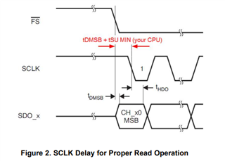

查看 ADS8568 的规格表后、其时序要求似乎比 ATMEGA2560 的要求高得多。
(好像是为了与 C2000 或 FPGA 配合使用)
例如:
应注意确保的延迟时间
在应用串行时钟之前、满足来自 DMCS/CS 下降沿的最高有效位 (FS)。 减少
延迟指定为最大 12ns
由于 ATMEGA 的工作频率为 16MHz,其最快的指令将在 62nS!
我是否认为 ATMEGA2560 无法通过 SPI 与 ADS8568 通信?

    为了解决您的  tDMSB  问题、共有的引述来自 ADS8528、ADS8548、ADS8568 时序注意事项、该应用手册重点介绍使用外部时钟实现这些器件全速所需的时序要求、并确实重点介绍了 C2000+控制器。  为了实现最大的数据吞吐量、 应注意将通信配置为使用最低时序要求、但也有其他方法可以使用该器件。
    即便如此、这也是器件数字输出引脚的规格、因此使用最大值来表示器件的高性能、不一定是控制器的要求。 在该用户指南中、 tDMSB 用于使用公式 tDMSB + tsu min 来确定 FS 和 SCLK 之间的延迟、以进行适当的读取操作。数据表中未明确说明 tsu min、但它与 SCLK 的速度相关、对于该器件、该速度应介于  100kHz 到 45MHz 之间、从而提供足够的裕度。
    tDMSB 是从 FS(帧同步)变为低电平到 MSB 数据在 SDO 上有效的延迟。 最大值为 12ns、这意味着 FS 变为低电平后、MSB 数据将不超过 12ns 来转换到有效的 MSB 位值。 该值将保持该状态、直到串行时钟 (SCLK) 的下降沿、之后它将保持该值至少 5ns (tHDO)、但不超过 17ns、因为在 SCLK 下降沿之后 17ns (tPDDO) 或更短、下一个数据位将在 SDO 上设置、依此类推、直到 16 位帧完成(或 32,具体取决于其配置方式)。 使 SDO 输出依赖于 SCLK 输入。
    这意味着、使用串行模式时、FS 变为低电平和 SCLK 变为低电平之间的延迟应介于:
    • SCLK 上的最高速度 (45MHz): TDMs +(tSCLKmin - tPDDO)= 12ns +(22ns - 17ns)= 17ns
    • SCLK 上的最慢速度 (100kHz): TDMS +(tSCLKmax - tPDDO)= 12ns +(10us - 17ns)=~10us
    使用 tSCLK - tPDDO 代替 TSU、
