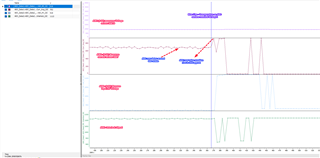

器件型号:ADS1015-Q1
您好团队:
我们当前正在产品中使用该 ADC 来获取四个模拟信号 (AIN0 至 AIN3)、所有这些信号都已连接。
经过彻底调查、我们发现了 ADC 本身存在的问题。
问题描述:
  1. 在少数器件中、 30,000 多种产品中有 3 个样本、我们发现当 ADC 的表面温度超过 AIN2 上的读数不正确 65°C
  2. AIN2 配置为测量放大后的电流信号。
  3. 我们已经验证 ADC 的模拟输入是准确且稳定的。
  4. 但是、微控制器从 ADC 读取的 AIN2 数字值不正确、它显示为垃圾数据。
  5. 其他输入通道 (AIN0、AIN1、AIN3) 在相同条件下继续正常运行。
  6. 根据我们目前的分析、模拟信号链不存在问题、但似乎与 ADC 在高温下的行为是隔离的。
  7. i2c 也会出现问题。
  8. 当温度< 65 度时、ADC 按预期工作。
正如我之前提到的、我们并不是在所有部分都看到这种行为、而是只有少数几个部分出现这种行为 、而且在这几个问题中、这种行为是可重现的。
您以前见过这种行为吗? 请支持并分享 FTA。 谢谢你
    确切的器件型号: ADS1015AQDGSRQ1

    1. 我们的模拟电流测量单元进行转换 –5A 至 50A 而设计 0V 至 5V 该输出直接馈送到 ADC。
    2. ADC 输入范围为 0V 至 5V、我们已经对此范围内的各种场景进行了全面测试。
    3. 一次 ADC 表面温度超过 65°C 、我们观察到 A 所有 AIN 上的数字输出(ADC 计数)突然显著上升
    4. 输入信号保持准确稳定、已通过外部测量设备进行验证。
    为了进一步调试、我们开发了通过串行接口读取原始 ADC 值的自定义固件。 。 附加图像 显示了微控制器捕获的全部四个 AIN 输入和相应原始数据的图。
    该特性 完全排除固件 根本原因。 该问题在不同的软件版本中发生、并通过原始数据监控和代码级分析进行了验证。
    目前的怀疑:
    1. ADC(集成 I2C 接口)
    2. 隔离器 (ISO7763FQDWRQ1) –该元件位于 ADC 和 MCU 之间。
    鉴于这个问题的严重性、我们不得不这样做 停止生产 直到确定根本原因和解决方案为止、对受影响器件的可用性。
    我们也要求采购部门通过 TI 支持和采购团队中的联系人升级此问题。
