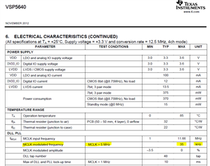

 我想知道 VSP5612 是否具有 SSCG 功能。  抖动容差? 我们想知道。

      我们计划在此项目中使用振荡器、以便客户想知道 VSP5612 是否支持 SSCG 功能?
    我们之前使用了 AFE VSP5640、TI 确认 VSP5640 可以在 30kHz 调制下支持+/–3%的抖动容差。 现在、我们还想问 VSP5612 的相同技术问题。
    您好、Andrea、
    RCLK 输入上是否需要这种抖动支持?
    如果 VSP5640 支持您的要求、则 VSP5612 也将能够支持相同的要求。

      让我澄清一下您的回答。 抖动容差规格是 VSP5640 吗?
      VSP5640:VSP5640 抖动+/–30 和 30kHz 调制
      VSP5612:???
    您好、Andrea、
    是的、VSP5640 和 VSP5612 将具有相同的调制规格。
