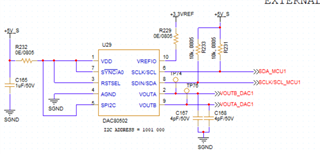

在我的设计中、我使用 DAC80502、其中 VDD 为 5V、VrefIO 为 3.3V。 VoutA 和 VoutB 的最小和最大电压是多少?
    嗨、Hridya、
    最大输出为 3.3V、REF-DIV 和 BUF-Gain 设置为 1。 对于此基准和 VDD 配置、REF-DIV 设置为 0 且 BUF-Gain 设置为 1 无效。 最小输出为 0V、但请记住灌电流时的零代码误差和下余量要求 (10mA 时最坏情况下需要 300mV)。
