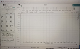

AFE5401 的 GUI 软件是否仅适用于 EVM? 我是否没有开发板可以使用它? 为什么在安装 SLAC810 软件时没有接口、并且高速数据转换器专业版 GUI 安装程序 v5.31 中没有 AFE5401 选项?
    HSDC PRO GUI 用于捕获卡、其中您可以从设备捕获数据。
    您需要 先安装 High Speed Data Converter Pro。 然后您可以 为 AFE5401 安装 SLAC810 GUI 。 然后您可以打开 HSDC_PRO、在“select ADC“下拉菜单中、您应该能够看到 AFE5401。
    您需要 TSW1400 卡用于捕获、需要 AFE5401 EVM 用于评估器件。
    因此、如果我们没有此 EVM、我们不能使用此 GUI 软件?
    我的理解是您没有  AFE5401 EVM、是正确的吗? 您只需要将 TSW1400EVM 与您自己的电路板一起用于捕获数据。 这是正确的理解吗?
    是、我们没有n‘t AFE5401 EVM、且无 TSW1400EVM。
