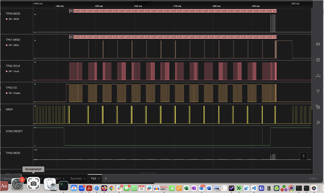

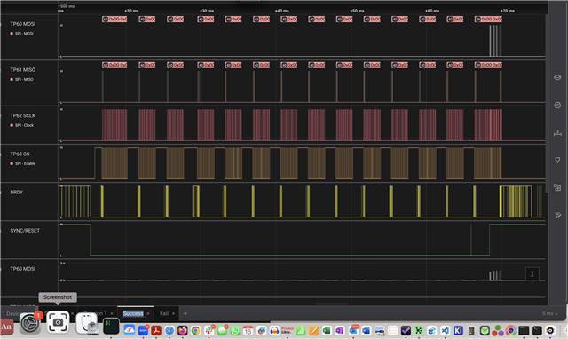

读取寄存器 0x00 有时会给出正确的值、有时甚至不会。 附加了两个屏幕截图(尚未提供太多细节)。 其他读数似乎也可以,大约一半的时间。 似乎我们的时机可能很弱。 此应用程序是在 hal.h 和 ads131m0x.h 上构建的(略有更改)、可在 Raspberry Pi 4 上运行。 我可以根据需要提供源代码。
我知道这些高电平引线不是很有用、只是一个开始。 如果有用、我的 Salae Logic Analyzer 还会生成*。Sal 文件。 谢谢!
Clark

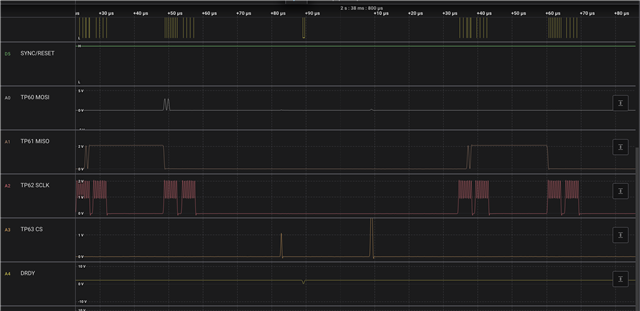

    您能否仅为读取寄存器 0x00 显示清晰的时序? 两个帧就足够了、第一个帧中有一条 RREG 命令、第二个帧中有数据。 您也可以上传.Sal 文件。 您的/DRDY 信号很奇怪、您是否使用飞线将  Raspberry Pi 连接到 ADC 电路板? 如果您可以显示有关硬件设置和连接的详细信息、那么最好能看到一张设置照片。
    BR、
    Dale
    谢谢 Dale;
    是的、从 DRDY 模拟迹线来看(请参阅 DRDYAnalogTrace.png)、几乎只是一个简单的例子。

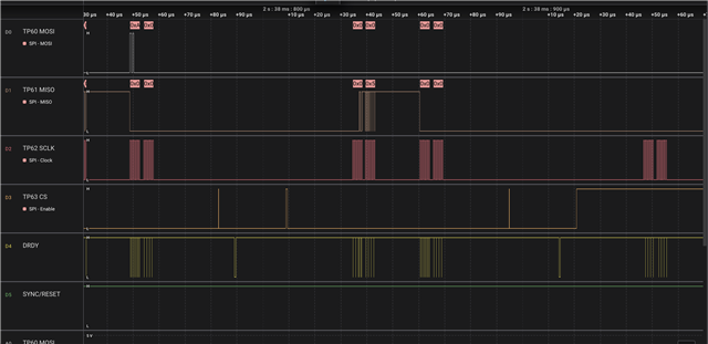

    尝试捕获两个帧:
    不知道我是否正确。 是的、测试设置如您所述。 中间原型板用于为 Salae 供电。
    已附加 SAL 文件。 (不确定,对话上传框行为怪异,我看不到,768kB)

     设置中的信号非常差。 例如、SCLK 信号 在~1.5V 直流扫描、因此 ADC 可能无法将 SCLK 信号识别为时钟。 在设置中使用飞线导致了这些问题。
    此外、每个字的字长应该是 24 位、而不是 16 位。 以下是 使用 RREG 命令读取增益寄存器(04h 地址)的好时间、响应 0x0E0E 寄存器数据显示在下一帧中:
