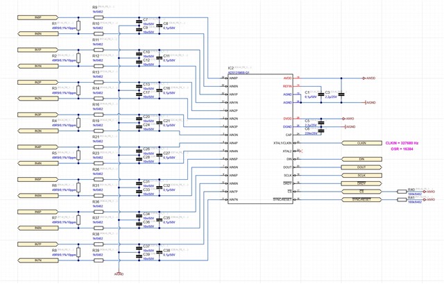

对于我使用 ADS131M08 的电路、我还有一个问题。
到目前为止、我使用 EVM 板测试了所有东西、看起来都很好。 至少在室温下运行。 我将在最终产品中以 4mA 和 20mA 执行两点校准。
我的问题是:
这些值在 10/20 年后的准确性如何?
是否可以使用内部基准在 0 –60°C 的温度范围内实现 0.1%的总体精度?
输入偏置电流 (3 –4µA) 是否即将随时间变化、如果是、我是否应该使用输入缓冲器(例如 OPA2992)?
LP2985A(新版本)对于 0.1%是否足够好、或者我是否应该使用 TPS7A20?
提前感谢您。
此致 Theo
    尊敬的  Theo:
    误差或精度由系统级所有因素共同决定、不仅是来自 ADC 的误差、还包括 电路和 PCB 布局的误差或噪声。 ADS131M08 数据表指定了室温下的规格 以及漂移(例如增益/失调电压误差漂移、长期增益/内部 Vref 漂移等)。 最好看到您计划对 ADC 使用 LDO、但 LP2985A LDO 的 PSRR 不是太高、这取决于您的电源是否纯净。 很难判断 其中一个因素能否保证所需的 0.1%精度、因为精度是系统级所有误差源的组合。
