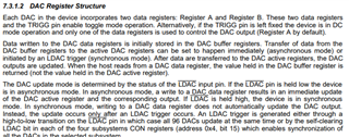

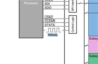

尊敬的 TI 团队:如果我正在使用微控制器、我想知道 LDAC、Trigg 和 stats 的连接要求
    您好:
    取决于您是否要使用与这些引脚相关的功能。
    LDAC 用于同时更新所有 DAC 输出。 将其连接到低电平以使用异步模式、并在每次写入命令后更新每个 DAC。 将其连接到您的 MCU 、并在写入每个 DAC 时将引脚拉至高电平、并将其拉至低电平以同时更新所有输出。

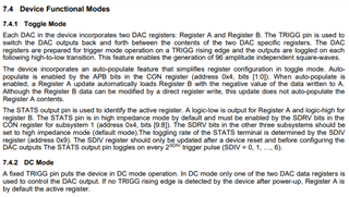

    如果要使用切换模式、则使用 Trigg 引脚。 Trigg 是边沿触发的、因此如果未使用切换模式、则可以将其固定为高电平或低电平。
    在切换模式下使用的输出引脚中进行状态统计。

    你好 karlynne ,如果我们 不想  在我们的设计中使用 LDAC,stats 和 Trigg 引脚,那么你可以让我知道默认情况下。 但正如我所见、这款 DAC 必须处于异步或同步模式。 如果我不使用 Trigg、我就不能输出所有 96 条链条? 我应该提供上拉和下拉配置来检测寄存器 A 或寄存器 B
    您好 Ankita、
    LDAC 可以直接拉至接地端、从而将选择异步模式。 TRIG 可以直接接地。 stats 是一个输出、因此您只能保留它。
    您像任何其他 DAC 一样通过寄存器写入 DAC 输出。 切换模式是一种独立模式、允许您使用外部时钟脉冲在两个预配置的 DAC 输出之间快速切换。
    凯蒂恩·琼斯
    因此、我想通过此连接进行配置、我们也可以正确使用 96 通道 DAC 输出
    您好 Ankita、
    是、在上述配置下、您可以写入 DAC 的所有 96 个通道。 您询问的功能只是可选的。
    凯蒂恩·琼斯

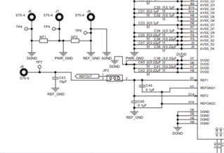

    您能帮助我进行 REF1 和 REF2 连接、以便在没有跳线的情况下生成 REF501251DGK
    您好 Ankita
    不知道您在这里的意思。  REF501251DGK 是 EVM 上的板载基准。 您是尝试使用板载基准还是外部基准? 无论哪种方式、您都需要放置跳线、否则 REF1 或 REF2 将保持悬空、这是无效的输入。
