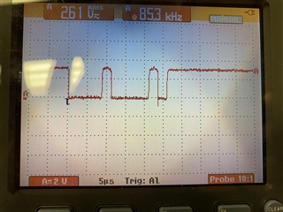

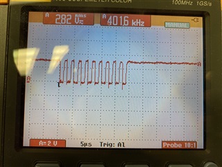

我已  通过 i2c 将 ADS112C04 连接到 Raspberry PI 4、我使用 i2cdetect -y 1 并且 ADS112C04 未显示
我将 I2C 波特率从 400kHz 更改为 100kHz、祝您好运。
存在其他 i2c 器件
请提供帮助
我已附上设备的图片

    我在引脚 16 上附加了 i2c 时钟 (IMG_1506.JPG) 和引脚 15 上附加了 i2c 数据 (IMG_1507.JPG) 的示波器屏幕截图
     SDA
    SCLK

    尊敬的 Ramin Tavassoli:
    您在这些图片中做什么?  此外、如果您只有单通道示波器、我们将无法提供太多帮助。 确实需要在同一窗口上看到 SDA 和 SCL。 使用逻辑分析仪会更好
    -布莱恩
    RESET 引脚必须连接到 Vcc
    RDY 引脚必须通过 1K 电阻上拉至高电平、然后才能正常工作
    是的、这是合理的。 您无法使 ADC 保持在复位状态、也无法使复位引脚悬空、因而无法预期其正常工作
