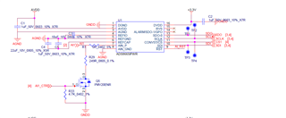

尊敬的团队:
我观察到 ADS8665 ADC 出现意外行为、希望您能发表见解:
  • 问题:  展示了 AIN_P 引脚  ~2.2V 直流电压  使用 DMM 进行测量时(开路情况)。
  • 设置:
    • 没有外部源连接到 AIN_P
    • 电源轨:AVDD = 5V、DVDD = 3.3V(典型运行模式)。
    • AIN_P 引脚上连接一个外部 NMOS  切换选项 、但是  它仍处于停产状态  正常运行。
问题:
  1. 内部电路(例如输入保护二极管,PGA 偏置)是否会导致该电压?
  2. 有任何设计注意事项来缓解这种情况?
附加:原理图片段
感谢您的支持!
Jacob
    尊敬的 Jacob:
    当(基本上)使大多数 ADC 的输入端保持开路时、在悬空输入端看到某种直流电平并不少见。  这是转换器内部的开关电容器采样/保持电路的特性导致的。  这是正常的、不应影响电路的正常运行。
